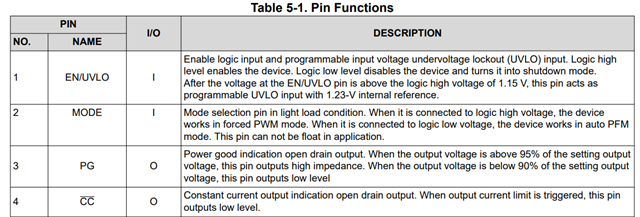

大家好、团队成员:
数据表未显示 CC 引脚的详细信息。
功能是否与 TPS552892-Q1规范相同?
罗伊
    您好、Roy:
    可以、这些器件共享相同的 CC 功能。 这两个都是开漏连接、需要通过100k 上拉电阻器与 VCC 连接。
    BRS、
    布莱斯
