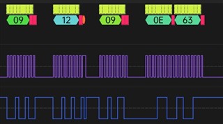

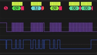

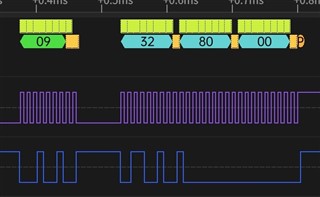

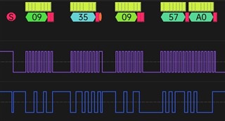

在标题中、客户遇到了在使用 BQ25700A 时写入寄存器0x32失败的问题。 SMBus 看起来正常、可以成功写入其他寄存器。
但是、对寄存器0x32进行写入后、回读值始终返回0。
客户尝试将 BQ25700A 配置为 Hi-Z 模式、并尝试写入0x8000和0x8800、但两者都返回0;
测试数据如下:

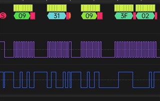

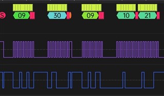

-什么客户写道:
-读回数据:

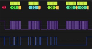

-仅写入0x32并读回:
你有什么建议吗?
在什么情况下可能会写入0x32?

    您好、Adrian、
    您也许可以尝试小端字节序格式、首先是 LSB、然后是 MSB。
    老虎
    您好、Tiger、
    更改为小端字节序后仍然无法写入0x32。
    BR
    Adrian
    您好、Adrian、

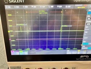

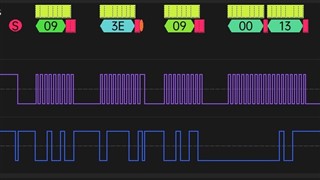

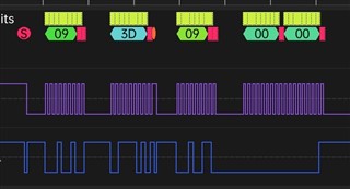

    看起来您的时序图不符合上述 SMBus 协议。  这是一个典型的 SDA/SCL 波形。
    老虎
    您好、Tiger、
    时间异常的可能原因是什么? 你有什么想法吗?

    我今天去了客户的现场调试、以下是一些更新:
    1.下面是客户电流配置、可以看到 Periodic Ibus (峰值= 5A)
    e2e.ti.com/.../ZYT-defaul-config.txt
    2. Hi-Z 无法基于上述配置进行写入;
    3.将 PSYS_GAIN 从0.25uA 更改为1uA、然后可以配置 Hi-Z 模式。 在配置 Hi-Z 模式后、IBUS 变为0;
    4.根据客户的配置、修改 reg30 (bit0)以启用并删除 reg3E 的配置。 上电后、回读值为0x3000。 此时、周期性 Ibus 消失。
    5.修改 reg30 (bit0)以启用、同时保留 reg3E 的配置。 上电后、回读值为0x1300。 此时、5A 周期性电流消耗仍然存在。

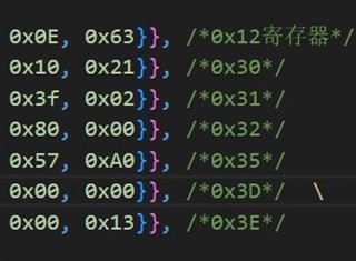

    能否在您的站点中查看 EVM 的客户配置?
    BQ25700A 以默认设置启动、然后配置以下寄存器:
    BR
    Adrian
    您好、Adrian、
    看起来寄存器映射混乱。  我想请您帮助尝试默认设置并找出差异。
