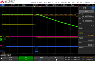

当 BQ25758针对 PPS 21V @5A 输出使用 BQ25758时、电子加载程序设置 CV 模式、当 CV 设置为20V 时、BQ25758将触发 VAC UVP。
如何实现 PPS 恒流函数?
ACUV 已短接至 PGND。
    添加了测试波形
    您要在 EVM 板上进行测试吗? 如果不能、您能否分享您的原理图?
    测试 EVB 板。Ω、但 I 已将 ACUV 短接至 PGND。
    为什么您将 ACUV 短接至 PGND? 如果您不具备 ACUV 功能、则需要将其上拉至 VAC:
    Christian。
    您好、 Christian:
    对不起,我说错了。   I 短接 ACUV 至 VAC。
    ACOV 短接至 PGND。
    我有几个问题可以帮助对此进行调试。 您是否使用了 USB-USB PD 控制器? VAC_DPM 寄存器是否已更改?
    此外、VAC_UVP 标志是仅在这些特定电压输出、还是在所有电压输出?
    埃森·加洛韦
