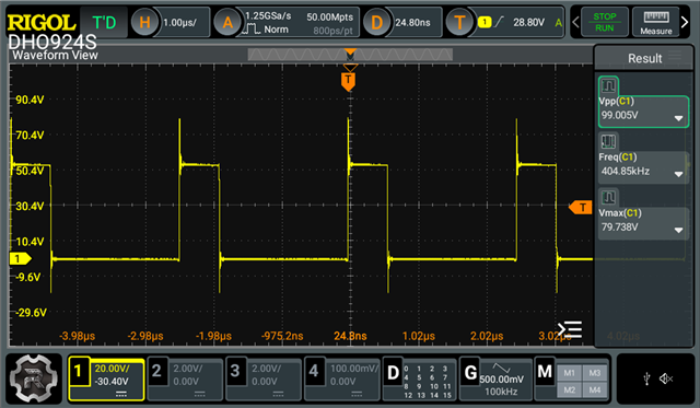

我正在使用 LM5145设计电压稳压器。 输入范围为15-52V、输出为12V (10-12A)。 我几乎完全遵循了 LM5146-Q1-EVM12V 布局。 我的设计是单面的。 我已从数据表的"9.2.2设计2—适用于射频电源应用且具有 LDO 低噪声辅助输出的高密度、12V、10A 电源轨"中获取了大部分值。

我在 开关节点上看到很大的电压尖峰。 这是采用52V 输入电压和12V 10A 输出电压(具有电阻负载)时的情况。 查看照片:

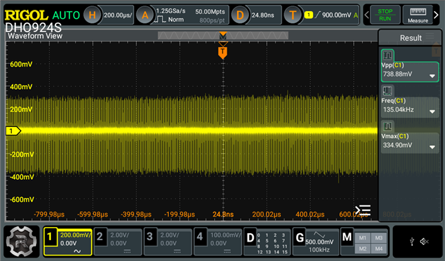

此外、以下是输出噪声的图片:
MOSFET 和电感器在12V 10A 连续输出和52Vin 下也能达到>100摄氏度、但测量效率仍~90%。 这是预期结果吗?  我正在使用的 CSD18563Q5A MOSFET 的额定电压仅为60V、SW 节点电压尖峰峰值高达80V 是否会导致 FET 显著升温? 这些 FET 应该达到多高的温度?
我怀疑所有这些问题都是由软件尖峰引起的。  我尝试了从 SW 到 GND 的 RC 缓冲器、阻值为1欧姆- 6欧姆和100pF - 680pF、以抑制尖峰并减少振铃。  我还尝试将 BST 电阻器从2.2 Ω 增加到5 Ω 以降低开关速度。  两者都没有改善情况任何明显的量。
对如何改善这些问题有什么建议?

    您好、George:
    请参阅应用手册 SNVA803了解与 SW 节点电压尖峰相关的输入电容器布局设计。 我怀疑11.3V 栅极驱动(VOUT 二极管耦合到 VCC)会导致快速导通、从而产生尖峰。
    如果最大输入电压= 56V、60V FET 可能有一点过紧。 尖峰不会导致过热、但可能会影响可靠性。 您可能需要考虑使用80V FET、类似于我在 LM5145 EVM 上使用的 FET。 您可以使用快速入门计算器检查功率损耗。
    此外、让我们仔细观察1360电感器、尤其是在磁芯尺寸较大的情况下的磁芯损耗、因为其温升将直接影响 MOSFET 的温升。 我建议使用 Cyntec VCHW105D-4R7、或者在需要时使用 VCHI/VCMV136系列。 这是电感器损耗计算器: https://www.cyntec.com/CoreLossCalculator.aspx?id=7。
