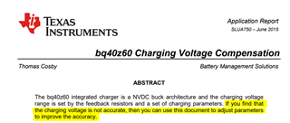

    您是否已查看 bq40z60充电电压补偿 应用手册? 它主要讨论有关充电电压不准确的方法。
    您好、Jose、
    我们过去实现了充电电压补偿。 不过、该线程中的问题是单独的问题。 应用手册讨论了某些内部寄存器的舍入误差导致的充电电压不准确。 该线程与基准电压和反馈分压电阻器的较大扩散导致的误差有关。

    [报价 userid="614441" url="~/support/power-management-group/power-management/f/power-management-forum/1439108/bq40z60-charging-voltage-tolerance "]在使用 BQ40z60 EVM 进行测试时、我注意到充电终止电压和反馈引脚电压高于预期。
       SLUA750中说明了权变措施。 请参见下文。 根据给定示例中的指定数学运算来设置较低的充电电压、将有助于解决充电电压超过预期值的问题。
    假设您使用容差为1%的电阻器、VFB 没有真正的权变措施、而是上面指定的解决方案。 我将重点介绍如何减小电压寄存器、使充电电压更接近预期值。
    您好、Jose、
    您提到的文档介绍了由于设备固件问题而导致的充电电压不准确:
    电压寄存器接受一个整数、这会导致舍入误差、从而导致充电电压不准确。 我们已经实现了本文档来纠正该误差。
    本文档不讨论由于内部基准电压和反馈电阻容差的较大变化而导致的充电电压误差。
    [报价 userid="489742" url="~/support/power-management-group/power-management/f/power-management-forum/1439108/bq40z60-charging-voltage-tolerance/5569477 #5569477"]假设您使用的是1%容差电阻器、VFB 没有真正的权变措施、只能使用上面指定的解决方案。 我将重点介绍如何减小电压寄存器、使充电电压更接近预期值。  [报价]
