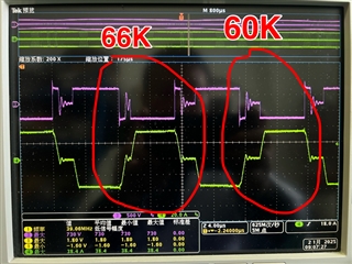

产品出现一个奇怪的问题。 紫色是功率晶体管的 DS 波形、绿色是变压器的初级电流波形。 在中等负载和小负载下是正常的、但当负载较大时、开关频率在66K 和60K 之间波动、导致变压器初级电流的死区时间不对称(当频率变化时)。 什么会影响3846的开关频率?
具有9.6KW 最大功率、峰值电流控制和斜率补偿的全桥逆变器主电路在输出功率处于7.5KW 范围内且频率保持恒定时不会出现这种现象。 但是、当输出功率超过9KW 时、会发生频率抖动、范围从60K 到66K 再返回到60K。
每个波的限流操作应该是正常的、具有对称的电流峰值并且没有磁偏置。
您能帮我找出问题是什么以及如何解决吗?谢谢!
    您能否首先在频率开始变化之前测量负载条件下的反馈环路相位裕度?
