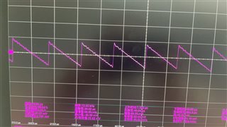

我们使用 TPS56A37进行降压设计、输入电压为24V、输出电压为5V、原理图如下所示:
现在、我们捕获 SW 引脚的波形、如下所示:
将 Cout 修改为47uF 陶瓷电容器、波形如下:
我们添加470 μ F 钽电容器和波形、如下所示:
我们在 EVM 用户指南中搜索 Vout 的波形、波形如下所示:
谢谢、请帮助查看我们的原理图并就如何修改我们的设计提供建议、从而解决输出问题。

    我能够查看您的原理图、但没有看到任何重大问题。 原理图与数据表中的参考原理图非常匹配。 如果您尚未这么做、最好参考此原理图、因为它们的条件也是一样的。
    您能否进一步说明正在发生的问题? 请指定波形。 如果可能、请捕获与上述波形类似的 Vin、Vout、SW 和 Iout 的稳态和启动。
