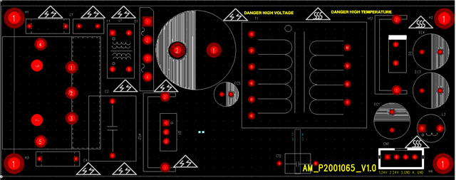

5)布局完成如下。 "那你打算怎么办?"
5.1)由于布局空间有限、我对信号(包括 Drive 和 FB)使用了两条12mil 的布线。 这个迹线宽度是否足以处理电流?
顶视图
Botton 视图

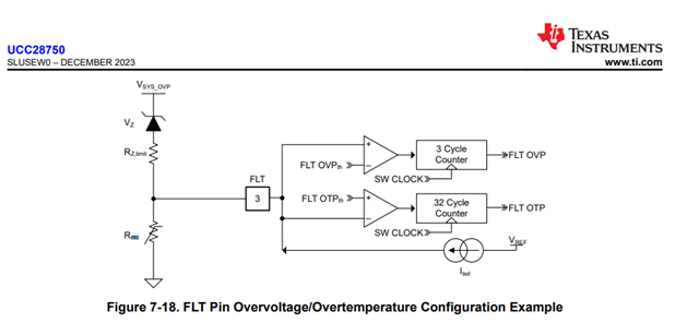

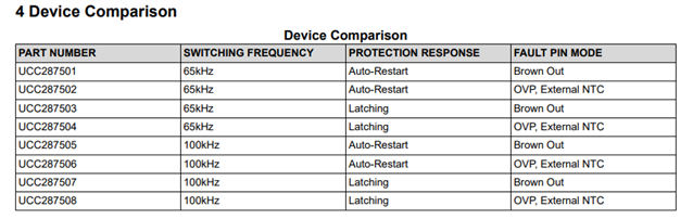

    1)由于 UCC28750系列具有不同的功能、如  OTP (过热保护)、OVP (过压保护)、OCP (过流保护)和 SCP (短路保护)、因此 我们目前使用参考"UCC28750EVM-071"来构建它。如果我需要添加 OTP 电路、我们该如何继续? 我们是否添加外部电路、或者某些 IC 中是否内置了 OTP 功能?
    >如果您选择了一个具有外部 NTC 的设备。  您只需要将一个 NTC 接地以进行 OTP。
    如果 NTC 上的电压降至1V 以下(VFLT (tsd))、则将进入热故障。
    您只需要选择一个在温度下希望触发故障的 NTC:IFLT (tsd)*RTC < VFLT (tsd)
    >关于布局,数据表的第8.4节给出了布局提示和指导;以及布局示例。  我建议您遵循这些指南。
    >我建议您检查覆铜重量和载流量计,以确保布线宽度可以处理电流。
    >我找到了这款在线计算器、您可以使用它根据电流验证布线宽度。  有助于为您的设计确定适当的布线宽度。
    https://www.mclpcb.com/blog/pcb-trace-width-vs-current-table/
