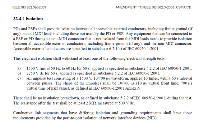

由于成本限制、我们计划向 TPS23861提供非隔离式电源。
但我们仍然需要基本的浪涌保护。
您对此请求有任何建议吗?
如果您需要检查我们的设计、我可以单独提供。

    802.3at 标准要求进行隔离。  非隔离可以被视为非标准。 请仔细检查是否要继续。
    有关浪涌保护的更多信息、请查看该链接 https://www.ti.com/lit/an/slua736/slua736.pdf
    此外、非隔离设计可能需要交流/直流转换器具有更好的噪声抗扰度、从而防止5、60Hz 的噪声。

    我们的器件是为室内使用而定义的、因此无需根据相关法规进行测试。
    但是、为了确保器件的可靠性、我们仍然需要一定级别的浪涌保护。
    我们能否通过保护元件实现这一目标? 你们对此有什么建议吗?

    您可以在不同接地端之间添加 Y-cap 并在+和-总线之间添加 TVS 二极管、以在外部实现浪涌保护。 磁珠/电感器/CM 扼流圈也有助于增加阻抗。 如需了解更多详情、请访问 https://www.ti.com/lit/an/slua736/slua736.pdf
