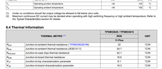

在进行热分析时、我需要最大结温和热阻参数值。 但是、它们未在数据表中列出。 我可以获得这两个值吗?
    你好
    热参数可以在数据表中找到。
    我已经在这里复制了它们。
