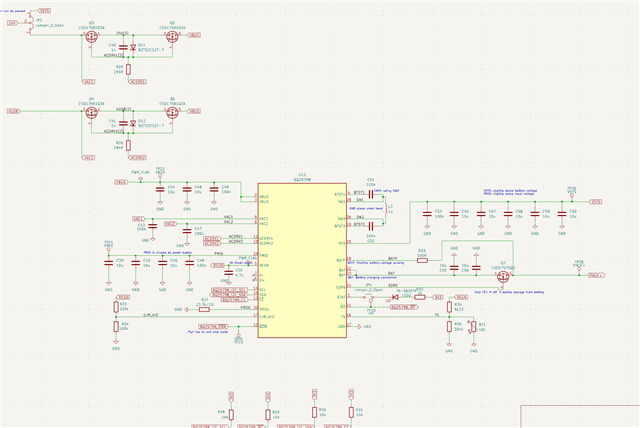

BQ25798存在以下问题:
当我通过 VAC1 (24V)施加输入电压时、由于电池过压、该器件每隔几秒复位一次(INT 引脚变为低电平、标志可通过 I2C 接口获取、错误标志为十六进制0x2000)。 这甚至可以通过器件的咔嗒声来注意到。
原理图如下所示:
我目前测试的内容:
-断开下游 LDO/ BUCKs ->问题仍然存在
-在未施加输入电压的情况下连接电池组->系统工作正常
-再次施加输入电压->电池过压
-尝试了不同的设置和 POR ->问题仍然存在
这种行为的根本原因可能是什么? 我的想法不多了。

    Andy、您好!
    原理图上的 一个潜在问题是100nF 而不是47nF BTSTx 电容器。  我不认为这可能是问题、但您可以更换并重试以确保安全。 此外、当热插拔电源>15V 时、我们强烈建议添加一个输入缓冲器(2.2 Ω+2.2 μ F)以防止在30V 绝对最大额定值输入范围内出现感应振铃。
    由于 VREG 寄存器中的电池稳压电压设置高于保护器 OVP 阈值、电池组保护器是否打开和关闭?  如果您禁用充电、该点击是否停止?  请注意、如果充电已启用(例如、未因热敏电阻缺失而禁用、从而导致 TS 故障)、则在没有电池或电池包保护器因欠压而打开时预计会出现 OVP。  防止的唯一方法是向 BAT 引脚添加200uF (在 ICHG <默认值时略小)、以防止 OVP。

    尊敬的 Jeff:
    感谢您的及时回复。
    我要将100nF 更改为47nF、看看会发生什么情况。
    抱歉、我忘记提及设置:我们有3节锂离子电池的设置。 充电电压可通过电阻设置、默认为12.6V (在软件中、我们将充电电压降低至12.3V)。
    在开发过程中、我们使用了 BQ25798EVM 开发板、它可以正常工作。 因此、我们的原理图中肯定有某种不能正常工作的问题。
    TS 在软件中被禁用、但问题仍然存在(热敏电阻正确、测得该热敏电阻)
    有一点很奇怪、输出电压大约为9.3V、但电阻@ PROG 引脚为13.1k Ω。 我预计输出电压大约为12.6V。 这可能就是问题所在? 但为什么呢?
    电池组运行良好(保护基于 BQ77915 IC)。 目前输出电压约为11.98。 启用3芯串联设置时、任何不应触发 OVP 的东西。 但是、我将检查 MOSFET 是否正在闭合。

    Andy、您好!
    如果 V (SYS)为9.3V、这是 MINSYS 电压、因此出于某些原因、充电器的 BATP 引脚不会检测电池包的11.98V 输出。  换句话说、充电器认为电池组未连接。  ShipFET 是否正确连接?  如果您将 ShipFET 短接、充电器是否按预期工作?

    尊敬的 Jeff:
    感谢您提出可能是 ShipFET 问题的建议。 我仔细检查了当前的 PCB 布局、我觉得很对。 唯一可能出现的情况是、SDRV 和 BAT 在焊接过程中被短接。 我目前无法检查这一点、但我会尽快评估。 如果 BAT 和 SDRV 短路、会发生什么情况?
    我还将尝试短接 shipFET 并查看会发生什么情况。
    编辑:我还要移除 shipFET 并通过焊桥连接输出。
    尊敬的 Andreas:
    SDRV 可能已损坏。  它应该输出5V + V (BAT)。  如果您在 DMM 上测量、请将 DMM 设置为1Gigaohm 阻抗。  如果您使用10M Ω 示波器探头进行测量、则仅应用 VBUS 和 VBAT 进行测试、否则探头会崩溃 SDRV 输出。

    尊敬的 Jeff:
    我采取了以下步骤来进一步缩小问题范围:
    -交换100nF 用于47nF 电容器-没有区别
    -移除 ShipFET 并桥接输出,没有变化
    结果如下:
    -在没有电池组的情况下每秒钟单击一次仍然打开(VSYS=9.2V,VBAT=7.75V,当系统单击时出现短暂的压降),
    -如果我连接电池组,没有电源上 VBUS,VBAT=12V(电池电压)和 VSYS=12V-它似乎工作,系统成功地运行电池。
    -如果我连接电池组并且给 VBUS 上电,芯片会产生噪音嘶嘶声,听起来不健康,我测量到的 charching current 12.2V,所以似乎可以工作,但 charching current only 2mA
    此致!
