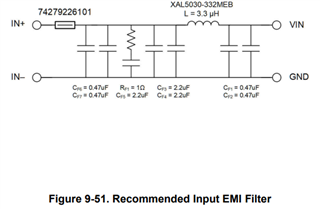

我们在设计中使用了 EFUSE 电路(附在 zip 中)。  根据 TI 对于输入 EMI 滤波器的建议、使用的 L6部件是 XAL5030-332MEC (图1)。
建议  在设计中是否可以使用 XGL5030-332MEC 替代器件来代替 XAL5030-332MEC。 是否需要考虑任何问题?
e2e.ti.com/.../EFUSE_5F00_Circuitry.zip
图1:TI 建议的输入 EMI 滤波器

    尊敬的 Rekha:
    欢迎使用 e2e。
    此器件看起来很好。 您可以先在电路板上对其进行评估、然后再开始。
    为了进行评估、您可以在关闭和开启时检查 VIN 摆幅。
    Amrit
