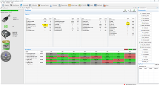

我有2个12V 22Ah 铅酸电池以12S0P 配置串联连接。
  在学习周期中、我不断得到剩余电量+满电容量(1765 mA)与电池实际容量(22Ah)之间的不匹配。 查看更新的 QMax、可以看到在运行充电/放电循环时该值是正确的、但 FCC 和 RC 值保持更新为1765 mA
在获得以前的设计支持票证的指导后、我已确保为给定的电池配置设置正确的参数值、并且遵循了相关的数据表和应用手册。 学习周期已经完成、因此我对导致不匹配的原因有一些疑问。  我已经附上了 配置文件以及一个展示 RC 和 FCC 值的屏幕截图。
配置中的哪些参数会直接影响这些值、电量监测计如何计算这些值? 这些值基于什么?

    我想知道剩余电量+  完全充电容量是否是按电池节数进行除法后的结果?    12个串联电池的倍增1765 mA 21180 mA、这对总容量更有意义。
    但是、我不知道背后的逻辑、因为我有12节串联电池、而每个电池的容量为22aH。 电压。 串联的电池不影响安时额定值。

    大家好、Mathias、
    根据您的、.gg 您尚未完成学习周期、 您是否完成了学习周期并达到了更新状态6。
    您是否使用 GPCchem 工具获得了化学物质匹配?
    请在本文档开头配置所有参数。  实现成功的学习周期
    Diego

    ChemID (ChemID814)已使用 GPCchem 工具进行匹配、所有参数均已根据参考指南进行配置。 此外、我已根据我们在原始问题中的对话框配置了所有内容:
    https://e2e.ti.com/support/power-management-group/power-management/f/power-management-forum/1415358/bq34z100-r2-programming-new-pcbs-with-the-golden-image
    因此、当 QMax 值正确更新为20041mA 时、FCC/RC 不匹配的来源不是什么

    大家好、Mathias、
    我注意到、在您的 Ra0和 RA1表中有很大不同。
    我建议使用 GPCRA0工具来优化这些值。
    您是否能够捕获 soc 跳转的日志文件?
