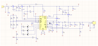

插入适配器电压后、我的 PG 引脚变为高电平并闪烁、根据数据表、这意味着它是无效的 VCC。 当存在有效的 VCC 时、PG 引脚应保持低电平。 但是、如果我插入适配器后还没有插入可充电电池、STAT1引脚也会自动变为高电平。 您认为可能导致此问题的原因是什么? 我附上了原理图供您参考。 我还将电池充电电流设置为1A。 我将仅看到电池侧为0.001A。 我已经为7.2V 2s3p 锂离子电池设计了这款器件。

    您好、Astha、
    您使用的输入电压是多少?
    您是否有外部热敏电阻?
    Christian。
    Christian、您好!
    我提供9V 电压用于测试目的(应该是来自太阳能电池板的12V 电压)、并且我有一个10k Ω 的外部热敏电阻连接到 R31。 它看起来我的电池正在充电、因为现在当我插入电池时、我的 STAT1引脚会打开、但我的 PG 引脚也会打开。 我对 PG 引脚感到困惑。 它是在提供有效输入电压后保持开启状态、还是在提供无效输入电压后保持开启状态?
    您好、Astha、
    是的、PG LED 应在存在有效输入时亮起。 PG 为低电平有效输出。 当 VCC 具有有效输入时、IC 会将 PG 拉至低电平、然后电流能够流过 LED 并将其打开。
    Christin
    Christian、您好!
    感谢您澄清。 如果我一插入适配器作为电源、STAT1、STAT2和 PG 引脚都同时打开、这意味着什么。
    您好、Astha、
    [报价 userid="608795" url="~/support/power-management-group/power-management/f/power-management-forum/1459434/bq24610-vcc-issue/5610432 #5610432"]感谢您对此进行澄清。 如果我一插入适配器作为电源、STAT1、STAT2和 PG 引脚都同时打开、这意味着什么。  [报价]
    当适配器首次应用到器件时、引脚不会被拉高、从器件上电到 STAT/STO PG 引脚被拉高/低电平时、有一段很短的抗尖峰脉冲时间。 由于这些引脚未被拉高、因此电流能够流过 LED 并为其供电。
    Christian。
