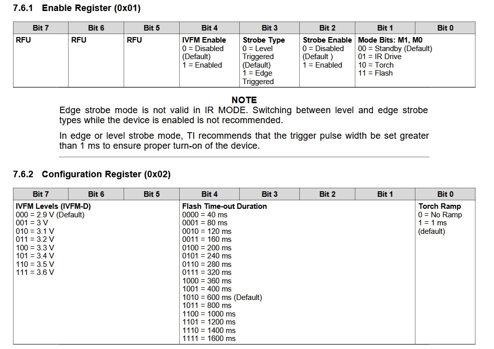

您好、先生、
对于寄存器(0x01)上的选通功能设置、我是否知道需要设置位1 = 1和位0 = 1、正确吗? 或者设置位2 = 1或位3 = 1?
为了满足寄存器(0x02)闪存超时持续时间宽度函数、要设置寄存器(0x01)位2 = 1和位3 = 1、这对吗? 或者设置位2 = 1和位3 = 0?
原理图:
    您好、Henry:
    很高兴在这里为您提供帮助!
    如果需要使用选通控制输出、选通使能位应该被设定为1、但是模式位应该被设定为00或01。
    • 如果设置为00、则电流上升/下降速度将是慢速斜坡。
    • 如果设置为01、则电流上升/下降速度将较快。
    要使用不受选通控制的闪存超时、请使用 int flash 将 Mode Bits 设置为11
    要使用闪存超时 以选通启动、请使用外部闪存将模式位设置为00
    此致!
    John。
