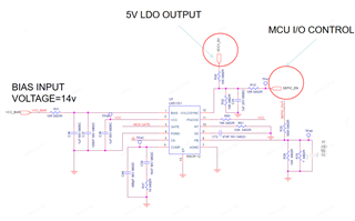

我有关于 LM51551的一个问题、我应用这个芯片来执行 SEPIC 拓扑控制
我是否通过5V LDO 和 MCU I/O 控制芯片的 UVLO 引脚存在任何问题?
我发现 UVLO 引脚的电压中有一个阶跃波形、我不明白为什么有阶跃波形、
您能解释一下吗?

    感谢您的咨询。
    TP41发生了什么? 该波形也能测量吗?
    这也许解释了这个步骤。
