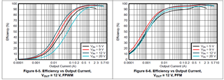

我在 矿山的设计中包括了 TPS552892作为降压-升压稳压器、以便在输入电压范围为10V 到13.6V 的情况下输出稳定的12V 电压、它应该能够提供最大值为2A (连续1A)的输出峰值电流。
尽管电路可以正常工作并输出12V、但我确定它消耗了约190mW 的功率、而为负载提供50mW 的功率。
这是否正常或其他、是否可以将 TPS552892的这一功耗 降至最低。 降压/升压稳压器 的原理图部分以 PDF 形式提供。

    这是正常的、因为您已经通过将 MODE 引脚连接到 VCC 来选择 FPWM 模式。 您可以将 MODE 引脚与 AGND 连接、以选择 PFM 模式、从而在轻负载下实现更高的效率。
