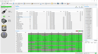

使用 BQ41Z90 EVM / EV2400执行 SMB 通信时、会显示以下消息。
点击"OK"时、连接会按照如下所示进行确认、但通信会在100%寄存器读取后终止、如下所示。
应用程序或设置是否有问题?
    您的设备未与 EV2400/计算机连接。

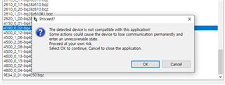

    首先、BQ41Z90是否不支持与 EV2400进行通信?
    我必须将 EV2400连接到 BQ Studio 才能与之通信。
    固件是"bq41z90FirmwareBundle - 0.02-windows-installer"、我应用了该文件、
    我甚至无法写入 BQ Studio 的数据存储器、因为导出未启用。
    根据评估套件数据表、bq41z90支持 EV2400。
    您是否有 bq41z90 bqz 文件?
    有另一篇文章说它将在准备好时在产品页面上提供、但是我尚未看到它。
    我刚刚购买了 bq41z90评估套件、由于没有 bqz 文件、因此无法使用。
    Kevin
    你好。
    有。 基本上、我使用了 EV2400和 BQ Studio、当我应用您提到的4190_0_02-bq41z90.bqz 文件时、它不起作用。
    此外、将 bq41z90_V0_02_build_4.bq.enc.fs 文件应用于 sig Studio 的编程功能也将执行相同的操作。
    你好。
    我已确认下载固件后工作正常。
