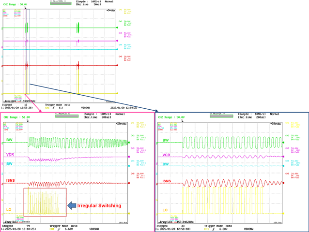

我有关于 UCC256402运行的问题。
在突发模式运行期间、LO 栅极脉冲不能正确切换。
您能告诉我为什么它没有正确切换吗?
或者、您能告诉我如何确认原因并做什么吗?
Ishiwata
    尊敬的 Ishiwata:
    出现这种情况可能有两个原因。 1. BMTL 阈值过低、谐振回路中没有足够的能量可能错过压摆率检测或2. ISNS 太低、以至于控制器试图以正确的极性开关。 您能先尝试增加 BMTL 吗? 如果这无法解决问题、请尝试增加 ISNS 电阻器值。
    Manikanta P
    尊敬的 Manikanta:
    感谢您的回答。
    可能 ISNS 太低、因此 ISNS 的电阻需要较低?
    较高的电阻不会导致较低的电流?
    Ishiwata
    尊敬的  Ishiwata:
    增大 ISNS 电阻将增大 IC 引脚上 ISNS 信号的幅度。 它不会影响实际谐振回路电流。
    Manikanta P
