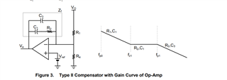

你(们)好、
我制造的是 LLC 转换器、并且在稳定输出电压时遇到了问题。 它是一种宽输入电压范围、宽工作频率范围转换器(30-120kHz 或稍高)。 它必须在180V - 350VDC 输入范围内工作、然后将电压升高到400VDC。 我现在正在以大约100W 的输出功率进行测试、在输入电压为110V 时、我达到400V 的输出电压、转换器使其输出稳定、但当我将电压增加到200V 以上时、输出开始振荡大约380-390VDC。 我将使用 TL431作为电压基准、并在其基准和阴极引脚周围尝试不同的补偿器网络值。
我找到了德州仪器(TI)的这份应用报告、名为"揭秘对直流/直流转换器使用运算放大器和 OTA 的 II 类和 III 类补偿器"、报告代码为 SLVA662。 本应用报告第4页介绍了使用运算放大器的2类补偿器、并给出了公式。  我有2个问题:
1.我需要2型还是3型补偿器来 稳定输出电压。 我看到这两种器件都用于电压模式控制的 LLC 转换器、我现在要尝试执行这一操作。
2.如何为 LLC 转换器选择极点和零点频率。 我找到了 fp0 (原点极点)、我需要选择1-10Hz 等低频来获得高直流增益、但对于来自2类补偿器的其他1极点和1零点又该怎么办。 我已经读到、我需要从 ESR 和输出电容的电容中放置极点来抵消零、并且在降压转换器的 LC 滤波器中放置零、以接近于谐振频率、但是我们找不到在 LLC 转换器中放置1极点和1零点的位置。 我曾尝试将极点放置在输出电容零点位置、我计算大约为220kHz、并将零点放置在略低于 LLC 谐振频率(大约为52kHz)的位置、我将零点放置在40kHz 区域、但它不起作用、它使情况更糟、它使振荡从150V 输入电压开始。 我已经在应用报告中附加了2类补偿器。
在本例中、R1和 R4是恒定的、它们来自 TL431分压器以设置输出电压。
R1:1.59MΩ Ω(2 680k、1 220k 和1 10k 电阻器的串联组合)
R4:10kΩ
我还将应用 report.e2e.ti.com/.../slva662.pdf 附加 、另外、我不想在电路上安装任何矢量网络分析器。 我公司有一款、但它是一款相当昂贵的型号和这款高压大功率转换器。 我不想破坏非常昂贵的实验室工具。
我愿意提出建议。

    您好、Caner、
    "你是不是想让我陪你?"
    UCC25600采用电压模式控制。  补偿电压环路的最佳方法是基于具有网络分析器的 slua582a 的建议。
    我知道您不想这么做、因为存在高电压。  但是、这是我知道如何补偿 LLC 的电压环路的唯一方法。
    另一种选择是切换到使用某种形式的电流模式控制的 UCC256402器件。   有一种用于补偿电压环路的 Excel 设计工具、您可以在以下链接找到该工具。  请注意、UCC256402的控制到输出传递函数不同于 UCC25600。  因此、您无法将其用于补偿 UCC25600的电压环路。
