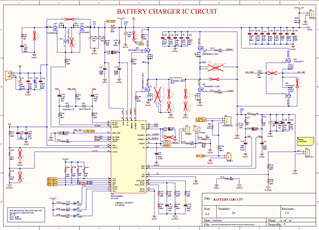

我在设计中使用了 BQ25750电池充电器 IC、在切换电源期间遇到了问题。 下面是场景。
  • 连接了外部电源(VAC)和电池-当我移除外部电源(VAC)时、电路从 VAC 转换为 VBAT 作为电源。 但是、在此转换过程中、系统将复位、导致电路暂时停止运行。
    外部 VAC - 24V/2.5A。
    原理图和电池规格的说明 如下。

    我想通过几个问题来帮助大家对此进行调试:
    • 您能解释一下系统重置是什么意思吗?
    • 另外、能否将原理图的更大图像发送给我? 我看到的是一个有点模糊的问题。
    • 在这种情况下、您的系统负载和 VBAT 电压是多少?
    此外、您是否查看了 BQ25750电源路径切换的常见问题解答

    • 您能解释一下系统重置是什么意思吗?
      -电池和输入电源都连接到系统。 当在运行过程中移除输入电源时、BQ25750会将电源从输入切换到电池。 但是、此转换期间的 MCU 和系统复位。 我们还怀疑由于电池浪涌电流不足而导致复位。 此外、我们不确定电池电路。 请考虑这些要点并提供指导。
      -系统负载 为24 v/2A、 VBAT 电压 为28 v
    • 原理图-
    Rushikesh 您好!
    感谢您耐心等待。 星期一是一个美国的假期。 另外、也得益于更高质量的原理图图像。
    此外、我们怀疑发生重置是由于电池浪涌电流不足。 此外、我们不确定电池电路。 请考虑这些要点并提供指导。
    我认为您是对的、BQ25750在电源路径切换期间会达到8A 保护限制。 例如、如果通过 VSYS 传输的电源从 VAC 更改为 VBAT、并且电流大于8A、则 BATFET 将关断。 BATFET 将在一段时间后尝试再次导通。
    您可以通过执行以下操作来确保未达到8A 限制:
    • 您可以使用自动反向模式从 VAC 切换到 VBAT。
    • 可以减少 VSYS 上的电容。 这将减少涌入电流。
    • 您可以将 BATFET 直接从 VSYS 连接到 VBAT 并绕过电流检测电阻。 这将禁用8A 保护限制。
    如果对这些建议有任何疑问、请告诉我、如果这些建议适用于您的电路、请告诉我。
    埃森·加洛韦
