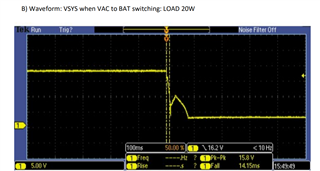

波形:
低负载条件

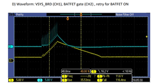

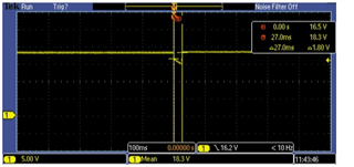

满负载条件:
BATFET GATE 和 VSYS 的重试波形

    电源路径 FET 在切换期间具有8A 限制。 此8A 限制可保护 FET 免受超过 SOA 的影响。 我认为此8A 限制导致了您看到的行为。 您可以在 本指南中详细了解电源路径切换
    AONS66908将适用于此应用。
