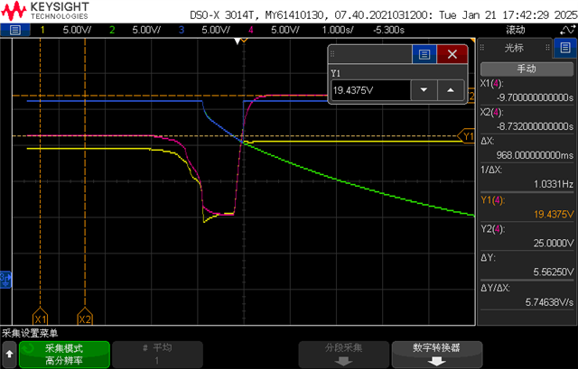

客户并行使用 UCC28740、在进行 故障测试(输入电源故障)时、发现其中一个器件无法重新开始工作。
下面是波形
  • 蓝色是正常 UCC28740输出、绿色是异常 UCC28740输出
  • 黄色表示 UCC28740 Vcc 正常、红色表示 UCC28740 Vcc 异常、该差异是由于不同分压电阻器导致的、以确保异常 UCC28740的 VCC 必须大于所需的23V (最大值)
很奇怪、我在调整 分压器电阻之前的原理图是相同的、但一个器件可以工作、而另一个器件无法工作。 您能在这里提供您的专业建议吗? 提前感谢。

    UCC28740使用初级故障检测、对辅助绕组噪声和 CS 噪声很敏感、导致设计意外关闭。  通常可以通过在开关节点上使用 RCD 钳位、RC 滤波和 RC 缓冲电路来解决这些问题。  以下链接将为您提供一份应用手册、其中介绍了主要故障检测的工作原理、相关问题以及如何使用上述技术解决这些问题。  此应用程序不能帮助您解决当前遇到的问题。
