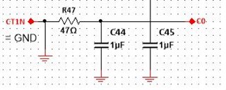

仅供参考、在我们的设计中、电流检测电路如下所示:
R34、R35已更改为1k、因为我们在测试过程中注意到100 Ω 会损坏。
R16 (60 Ω)连接在电池电源输入和 GND 之间。 这些点在 CT1N 处外部连接。

    我能够解决这个问题。 在设计中、负电源端子 BAT_IN-不直接连接到 BMS 的 GND。 中间有一个60欧姆的电阻器。 此问题是由该问题导致的。
    由于我们在其他设计方面的经验、我们选择了这个电阻器。 通过直接将 BAT_IN-与 GND 短接、可在发生故障时为电流流经均衡电缆提供路径。 许多 BMS 都使用烧毁的 GND 布线从现场返回到平衡连接器。 在这些设计中、我们并未使用 IC 进行电流检测、因此并没有面临这个问题。
    我注意到、短接该60欧姆电阻器解决了这个问题。 在短路或过载事件的情况下、不再有尖峰。 栅极电压略有下降并恢复、但没有像前一种情况那样振荡。
