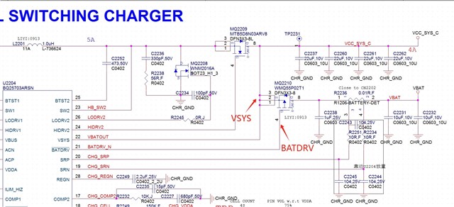

Dears、
  客户在调试过程中遇到一些问题、您可以帮助吗?谢谢。
要求:客户需要隔离不足的低输入电压(当前客户希望将其设置为在打开时不输入低于12V、 此时使用电池电源。 关闭后、客户可以使用至少5V 的电压进行充电)。
测试现象:现在客户在测试时发现、当9V 输入设为11V、输入电流=1A。第一次插入9V 时、输入电源正常关闭、电池用于供电。 但在第二次插入时、输入电源也关闭、但同时、电池的 PMOS 也关闭。 此时、电池电流从原来的4.8A 增加到6.5A、并且监测电流的系统负载没有变化。 这导致电池保护掉电。
客户想在此处询问的是:
1.造成这种情况的原因可能是什么?
2、额外的电流不是被系统负载消耗的、消耗在哪里呢?
3.为达到上述要求,我们需要建立什么? 设置顺序是什么?
客户在过去两天执行了其他波形测试、如下所示:
下图显示了客户使用标准适配器时的时序。 插入 VCC 后、将有一段时间 PMOS 关闭(客户也想知道原因)、然后将开启充电、之后将正常。
后来、客户使用高阻态模式、这意味着当 VCC 电压不足时进入高阻态模式、然后在达到标准电压时开启充电。 进行此修改后、可以在电压不足的情况下正常控制逻辑。
但现在、当插入标准15V 电压时、当负载高于5A 时(在低功耗和高功耗模式下会发生)、VSYS 有时会被下拉。 (我不知道原因)、此时测量系统负载没有问题。
以下是正常条件下的波形:
同时、客户也测量了 PROCHOT 脚部、发现脚部被拉下。 如下图所示:
