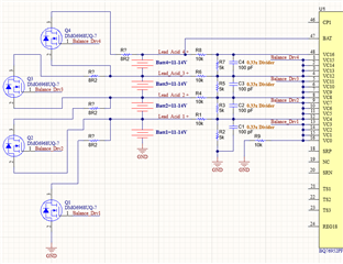

我们想使用一个 BQ76952来测量4节铅酸电池。
由于这些电池的额定电压为12V、因此可以测量
4节12V 电池以及一个 BQ76952?
想法是创建4组从 VC0到 VC16的电压测量
VC0-VC4测量第一个值、而 VC4-VC8测量第二个值
VC8-VC12测量第三个铅酸电池、VC12-V16测量最后一个铅酸电池。
所有电池的前三个引脚都短接、当然最后一个引脚也是分压(0x33分频)。
VC3,VC7,VC11和 VC15驱动器仍然可以实现电池平衡(驱动电压约为12*0.33V*(10000/10000+25 ))。
以下是设计的照片:
您能否检查一下此设计是否可能引起任何潜在问题?
当然、R、C 值是精确的(<=1%)、可以进行调整。 同样、MOSFET 也会有一些带有串联电阻的齐纳二极管。
提前感谢您的回答。
Andras

    遗憾的是、如所示、我们器件的电池 ADC 测量范围仅不超过~5.5V 第7.19节模数转换器 应用和实现部分。 这 无法与12V 铅酸电池配合使用。

    抱歉、您是否注意到这样一个事实:电路中有一个电阻分压器的分压值为0.33、因此最大电压将为14.4V x 0.33=4.79V
     您能否回顾一下原理图?

    抱歉、我没有注意到电路中的电阻分压器。 我会更仔细地审阅您的原理图、并就铅电池的使用问题回复您。

    理论上、您的设计应该可以正常工作、但我们不确定器件的准确度。 请告诉我们、此设计是如何实现的。
