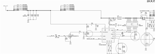

我的、在音频扬声器 I ² C 中使用 LM5155、他们测试了 EN55032 EMC、发现在50-80MHz 下无法通过 B 类标准
您是否具有 EMC 滤波器的一些设置或改进 EMC 的一些权变措施? 我建议客户提高 fsw、因为现在它是350kHz
SCH 和 PCB 布局以供您参考
e2e.ti.com/.../LM5155SCH_5F00_FILE.pdf
e2e.ti.com/.../LM5155PCB_5F00_FILE.pdf
BR
琥珀色
    尊敬的琥珀色:
    感谢您的咨询。
    可以帮助将 RC 缓冲器与 FET 并联。
    从布局中我还可以看到、开关节点非常大、而且连接在所有层中。 这也不是最佳选择。 我建议开关节点尽可能小、并且仅位于一层上。
    输入端的共模减速可能会有所帮助。
    Moritz
    您好、Moritz
    绝对最大额定值。 是添加共模扼流圈吗? 是什么? 我发现客户添加了 FB、它的功能是否与您建议的功能相同?
    BR
    琥珀色
    尊敬的 Amber:
    是的、抱歉、我是说共模扼流圈。 不、FB 不会完全一样。
    但可以首先使用 RC 缓冲器。
    Moritz
    尊敬的 Moritz:
    客户根据建议更改 PCB 布局。 您能帮助仔细检查一下对 EMC 是否合理吗? 我认为这个 PCB 是参考设计
    e2e.ti.com/.../Copy-of-LM5155-SCHPCB_5F00_FILE.xlsx
    尊敬的 Amber:
    我认为开关节点仍然可以更小一些。
    Moritz
