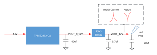

  我们的项目使用的是 TPS552892-Q1。 我们将 RSNS 设置为10mΩ、将 VOUT 设置为12V、如下所示。 电流限制应为5A。
STEP1:TPS552892-Q1被启用并输出12V 电压;
STEP2:通过热插拔将70uf 的电容添加至 VOUT、从而产生浪涌电流。
步骤3:在步骤2期间、我们测量输出电流和电压、波形如下图所示
我的问题:由于芯片有电流限制保护、为什么在步骤2不能工作? 峰值电流高达14A。
 起初、我们可能仅使用5.7uf 提供电流、因此 RSNS 无法监测浪涌。 然而、在计算后、5.7uf (=5.7*12V=)的 Q Δt 在热插拔阶段无法提供到70uf 的足够 Q (=I*12V=14A*50us)。 70uf 需要从47uf 获取充电电流、RSNS 应监控电流。
    任何反馈?

    感谢您联系我们。    达到输出过流限值时、器件会有延迟响应时间。 典型延迟时间为128us。
    Mulin
    这意味着输出电流应达到电流限制的时间超过128us、并且电流限制保护功能可以正常工作、对吧?
    顺便说一下、我无法从数据表中找到响应时间。 有没有提到它的文件?
    尊敬的 Wan:
    所以这意味着输出电流应超过128us 才能达到电流限制、且电流限制保护有效、对吗?
    有。
    TPS552892-Q1数据表中没有提到这一点。 TPS55289-Q1数据表中有说明。 默认延迟时间为128us。
    Mulin
