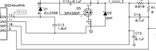

Im 使用 BQ24600为24V 电池组充电、但 STAT LED 在上电后的1秒内开始闪烁。
电池组内置了平衡电路、过充电保护和过流保护功能。  请参见下图
这些是每个引脚上的电压
VCC = 26V
2. CE = 3.3V
3. STAT = 0 - 26V - 0 - 26V
4. Ts = 1.64v
5. PG = 13.2V
6. Vref = 3.3V
7. Iset = 0.2V
8. Vfb = 1.7V
9. SRN = 20.6伏
10. SRP = 0伏
11. GND = 0伏
12. REGN = 0v - 0.8V - 0v - 0.8V
13. LODRV = 0伏
14. pH = 0伏
15. HIDRV = 0伏
16. BTST = 0v - 0.5V - 0v - 0.5V
有什么想法导致该问题?
    我忘了提一下6芯锂离子电池组的电池组
    只需使用24V ni-CAD 电池(2 x 12v 串联)进行尝试、结果相同。
    不采用此配置时、C10会非常快速地从20°C 增加到50°C。 在50时将其关闭。
    在尝试使用锂离子电池组时没有注意到这一点。
    您好、Nicholas:
    这是 SRN SRP 应该如何连接的。 这两个值应该是相同的相对性。 SRP 和 GND 之间是否短路?
    Christian。
