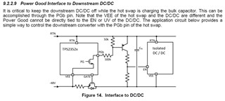

你(们)好
下面是数据表中 P.24的内容。
通过应用以下电路进行测试会损坏 PG 引脚。
同一电路中的 TPS23523没有问题。
您需要确保电路正确。
