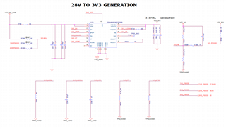

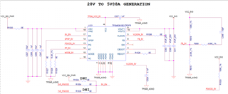

大家好、团队成员:
我们将使用 TPSM63610E   从28V 输入生成15V@8A、3.3V@8A 和5V@8A  电压、因此请在查看随附的原理图后请求您的支持并提供您的反馈。
Mahesha R
Mistral solution PVT LTD.
    该器件有一个组件计算器。 请使用您的原理图填写此计算器。 如果您对这款计算器有任何疑问、请将其与填写的原理图一起发送出去、我很乐意帮助您进行审阅。
    Joshua Austria.
