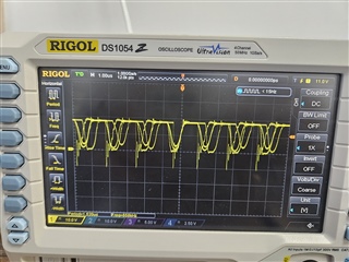

电池充电电压设置为12.6V。
如果未连接蓄电池、则会产生12.6V 电压、电压会下降并上升一段时间。
当您加载或加载电池时、电压会一直下降。
如果您看看 HIDRV 引脚的波形、您将看到完全断开的信号、如噪声。
    您好、Kim、
    所连接的蓄电池的电压是多少?
    器件是否为电池提供任何电流?
    您使用的是太阳能还是常规电源?
    Christian。
    Christian Hellow
    电池螺栓设置为12.6伏。
    然而、该电路最初是构建和设计的、因此未连接电池以确保安全。
    输入电源单元也在办公室内进行测试、因此我们在不连接太阳能电池板的情况下通过电源输入19V 电压。
    我购买了 BQ2450 EVM-639测试板、并在相同的条件下对其进行了测试、但那时它运行良好。
    但是、不同之处在于 BQ2450 EVM-639板将允许的电流限制为2A、并且我制造的电路设计为4A、因此电感器容量和电容器容量发生了变化。
    您好、Kim、
    以下是我建议的原理图更改:
    C11应为2.2 μ F
    移除 C5、C6、C10并仅替换为11uF
    将 C7更改为1uF
    输出电容更低、低至20uF
    将 C12更改为1uF
