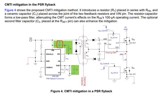

大家好、团队成员:
您可以帮助建议选择 C1和 R1来缓解 CMTI 吗?
此致!
Josh
    尊敬的 Josh:
    请先尝试 r1=1k c1=100pF 以作为良好的起点。
    Youhao
    尊敬的 Youhao:
    谢谢! 您能帮助分享一下有关这方面的选择指南吗? 或设计注意事项。
    此致!
    Josh
    尊敬的 Josh:
    选择缓冲器阻值的一种快速方法是将 RC 滤波器的转角频率设置为控制器基本开关频率的约 x10倍、这样可确保对高频振荡进行强力抑制。  在这种情况下、1k Ω 和100pF 的临界情况为1/(2*PI*R*C)=~Ω 1.5MHz、即 x10 150kHz。
    可以选择此作为初始值、然后您可以检查在测量(SW-GND)时 HF 振铃衰减了多少。 根据结果、您可以增加 C 以进一步缓解振铃。
    另外、我还找到了一份关于如何使用实验方法设计 RC 缓冲器的应用手册。  链接
    电源技巧:分七步计算 R-C 缓冲器
    谢谢你
