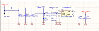

尊敬的 TI 团队:
我向您添加了我的电路、但我做了一处修改、将 SHDN 引脚与我的 MCU 连接以控制使能。 然后、我观察到在使能触发电压之前电压出现了小幅上升。
我的问题是、能否将 SHDN 引脚用作启用?

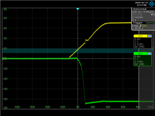

黄色- 3.3V (触发信号)绿色--4.15V (输出)

    尊敬的 Muhammad:
    感谢您通过 e2e 联系我们。 第一个问题的答案是可以、您可以使用/SHDN 引脚作为器件的使能引脚。 此外、原理图看起来很好、但我想说明的是、在 C408具有如此高的电容时、反馈将非常慢。
    对于您看到的小凸点、这可能与二极管有关、在施加 Vin 时很可能发生凸点。 我会检查输入信号以确保它。
    Federico
    尊敬的 Federico:
    是的、根据您的怀疑、施加 Vin 后会出现凸起。 有什么建议可以解决吗?
    黄色- 7V (Vin)绿色--4.15V (Vout)
    尊敬的 Federico:
    仅供参考、这是我的原始电路的波形。 我使用 MCU 来启用它的原因是因为我要平滑7V (Vin)的上升。
    可能也需要您对此提供建议。
    那么、如何在 T I-TINA 仿真或 Webench 中对该电路进行仿真?
    黄色- 7V (输入电压);绿色--4.15V (输出电压)
    感谢您发送编修
    尊敬的 Muhammad:
    这种小的凸起是由 Cuk 拓扑工作所固有的二极管 D24引起的、因此、无法消除二极管 D24。 你唯一能做的就是通过使 Vin 斜坡变慢来使它变慢。
