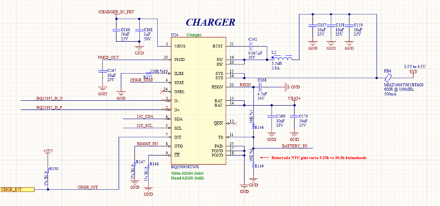

我将 BQ25895RTWR 用作电路中的充电器和电源路径选择器。 我的电源电压为12V、该电压直接进入 BQ25895RTWR 的 VBUS 引脚。 我 在 BQ25895RTWR 后立即使用了 TPS61033QDRLRQ1 。 TPS61033QDRLRQ1的输出为+12V /-12V 转换器供电。
我的电路有问题。 如果我直接从12V 电路为我的电路供电、效果很好。 但是、如果我通过电池为我的电路供电、则 TPS61033QDRLRQ1会产生可闻噪声、并且下游电路不工作正常。 我已经连接了电路。
注:为了确保此问题确实与充电器相关、我已删除 FB6。 我已经为 FB6铁氧体磁珠 SYS 网络侧焊盘提供了3.8V 电压。 下游电路工作正常。 这种情况让我觉得问题和充电器有关。 您能帮助解决这个问题吗?

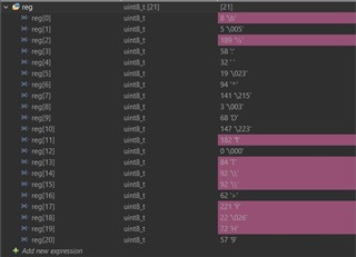

    大家可以看到我们的寄存器设置。
    REG00:0x3F (8 0000 1000)
    REG01:0x05 (5 0000 0101)
    REG02:0xBD (189 1011 1101)
    REG03:0x3A (58 0011 1010)
    REG04:0x20 (32 0010 0000)
    REG05:0x13 (19 0001 0011)
    REG06:0x5E (94 0101 1110)
    REG07:0x8D (141 1000 1101)
    REG08:0x03 (3 0000 0011)
    REG09:0x44 (68 0100 0100)
    REG0A:0x93 (147 1001 0011)
    REG0B:0xB6 (182 1011 0110)
    REG0C:0x00
    REG0D:0x54 (84 0101 0100)
    REG0E:0x5C (92 0101 1100)
    REG0F:0x5C (92 0101 1100)
    REG10:0x3e (62 0011 1110)
    REG11:0xDD (221 1101 1101 1101 1101)
    REG12:0x16 (22 0001 0110)
    REG13:0x48 (72 0100 1000)
    REG14:0x39 (57 0011 1001)
    REG13=48显示实际的输入电流限制为500mA、器件处于 IINDPM 状态。 请将 REG02[4] EN_ICO 复位为0并确保实际输入电流限制为3.25A、然后重试。

    我们已经尝试过了。 但没有任何变化。 此外、电流限制功能仅限制来自电源的输入功率。 对吧? 当没有输入电源和由电池供电的电路时、我遇到问题。 我认为该问题与 BATFET 有关。  我认为 BATFET 会以某种方式影响电池电流的流动。
    仅使用电池时的 BAT 引脚电压、SYS 引脚电压和 SYS 负载电流是多少? 仅使用电池时的所有寄存器读数是多少?
