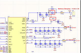

[参考译文] BQ25798:BQ25789原理图审阅
Guru**** 2535150 points
Other Parts Discussed in Thread: BQ25798, BQ25798BKUPEVM, BQ25798EVM
https://e2e.ti.com/support/power-management-group/power-management/f/power-management-forum/1442454/bq25798-bq25789-schematic-review
器件型号:BQ25798
工具与软件:
请查看 BQ25798的原理图
    尊敬的 Parekh:
    我看不到原理图有任何明显的问题。
    Jeff
    好的、现在我如何为5V 输出配置 PMID 引脚?
    尊敬的 PARTH:
    在正向/充电/灌入模式下、向 VBUS 供电、PMID = VBUS。  在反向/OTG/电源中、当在 VBUS 上未供电时、PMID = VBUS=5V 的默认电压。
    Jeff

    关于2、当我们在 PCB 上安装 BATFET 并连接 SB10跳线时、在该配置中、当我们连接电池时、我们在 VSYS 电源轨上不会看到任何电压、并且系统将保持完全关闭状态、当我们仅在系统依靠电池唤醒后在 VBUS 上施加短时间电压时、才会看到系统。 当我们未安装 BATFET Q4并短接跳线 R20时、直接将电池连接到系统即可正常工作。
    我们还需要一些 关于电源路径管理的建议、
    1.我们为 VBUS_Detection 使用 INT、但当我们使用此 INT 时、它始终会在 连接 USB 时提供多个中断。 当 INT 开启时、要么代码被卡住、要么器件发生多个中断。 但是、如果我们通过注释回调函数来禁用 INT、那么该器件将在 USB 上工作。 此时、设备无法使用电池工作。
    2.我们必须通过 INT 管理 ACFET、因为我们观察到当 ACFET 打开时、设备使用电池工作;当 ACFET 关闭时、设备使用 USB 工作。 因此、为了定期管理这些事务、我们必须定期写入 ACFET 值、为此、我们需要 INT。
    请就上述问题提供解决方案。
    Parth

    Jeff
    您能否分享图像或视频以供参考您的硬件和软件设置。
    您好、Pratham:
    很遗憾、我没有任何视频。  硬件为 BQ25798BKUPEVM (与 BQ25798EVM 相同、但 PMID 上具有68uF 的额外电容、以帮助在转换期间保持 PMID 电压)。  由于您要打开和关闭 OTG、因此主机无法使用 FORCE_ACFET1_ON 逻辑、必须手动写入上述步骤5中突出显示的步骤。
    Jeff
    Jeff、您好!
    BQ25798BKUPEVM 板中所述、我们在电路板上使用的附加电容为33 μ F。 您能否在 PMID 上分享68uF 电容器的器件型号。
    我们已让其在我们的设置中正常工作。 感谢您的支持 Jeff。
    当我说68uF 时、我 的意思是2x33uF、即66uF。  可以使用任何低 ESR (<100m Ω)电容器>= 66uF 的组合。
    Jeff
