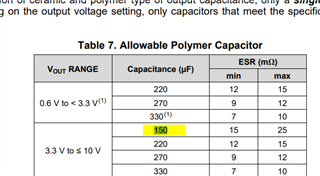

在尝试定制原理图以使用 webench 电源设计工具进行仿真时、无法更改输出大容量电容作为替代元件。 但是、我可以替代其他电容器。 有什么解决方法吗? 谢谢你。

    根据我们的观察结果、Cout1是聚合物电容器、限制在数据表建议限值(image1)附近。 这就是为什么在 WEBENCH 模型中 删除了 cout1自定义的原因。 但是、如果要去除聚合物盖、则可以选择"Certificate only advanced user"(仅陶瓷高级用户)选项、如下所示(图像2)。
    图像1:
    图2:

    感谢您提供的信息。 为了模拟我的设计、我想将聚合物电容器更改为220uF、这也在图1的表中。 您会如何建议我继续?

    使用当前的 WEBENHC 模型您将无法修改 cout1、但我们正在考虑删除限制、此更改将在 TI.com 的下一个 WEBENCH 版本中提供。 这里是具有220uF 电容器的 webench 设计报告、供您快速参考。 希望这个 helpse2e.ti.com/.../WBDesign9200.pdf
