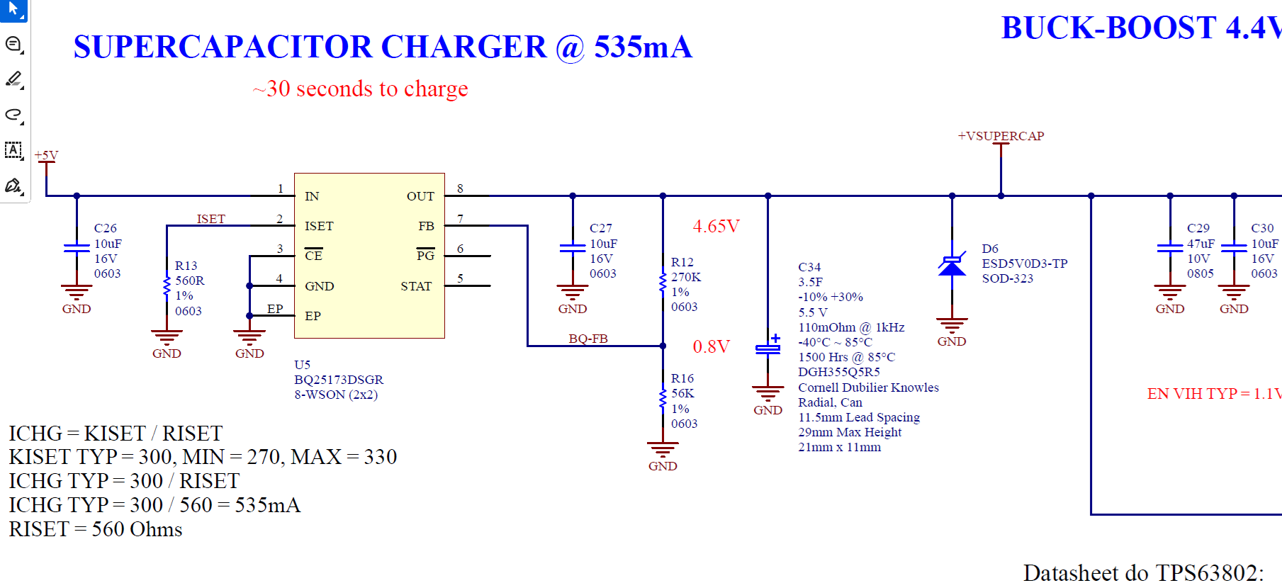

大家好、德州工程师、我希望大家都能做得好。
您是否发现此问题/错误?
我是否可以将输出/结束充电电压设置(更改)为4.8V、4.9V 甚至5V? 能否将输出设置为达到更接近 VIN 的最大值?
此致。

    [quote userid="94422" url="~/support/power-management-group/power-management/f/power-management-forum/1466861/bq25173-schematic-and-calculations-check 我能否将输出/充电结束电压设置(更改)为4.8V、4.9V 甚至5V? 能否将输出设置为达到更接近 VIN 的最大值?
    请看图6-6、此处将显示压降与输出电流间的关系。 对于500mA、25°C 压降约为400mV。  但这会导致低输出电流和更长的充电时间。
    您是否需要一定的时间来完成充电、施加到电容器完全充电上的功率?
    您好、Bill、谢谢。
    我想我已经决定要做什么了。
    根据我的计算、考虑到365mA 和4.5V 的结束电压、3.5F 超级电容器将在大约43秒(从0V 开始)内充电至4.5V、但如果它需要更多3到4倍的充电、则不会有任何问题、这是可以的。 你怎么看?
    而且、PCB 不会在更高的温度下工作、70ºC 是限值、因此可以保证、我认为它已经足够了。
    此致。
    这看起来不错、没有任何问题。
    谢谢、这个主题可以结束了。
    此致。
