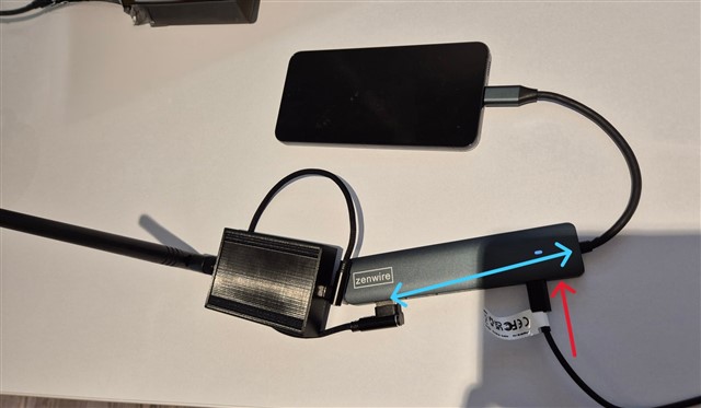

    最大功率输出将为9V/3A。 充电端口将用作仅受电端口、而手机端口将用作仅供电端口。 我正在考虑为系统供电的两种方案:使用稳定的12V 电源或使用常规 USB 端口为手机充电。
    为了提供一些背景信息—我们公司正在开发一种自主箱、用于测量多位操作员的无线电信号参数。 在这个盒子里、我们有一个专用于持续为手机充电的小模块。 下一步需要连接一台小型 USB 扫描器、但我们遇到了一个难题:手机只有一个 USB 端口、这意味着我们无法同时连接扫描器和充电器。
    为了解决这个问题、我们购买了一个 USB 集线器(类似于下图所示的集线器)。 但是、这并不理想、因为集线器偶尔会断开扫描器的连接。 作为解决方案、我们需要设计自己的 USB 集线器、该集线器可以对手机持续充电、同时在手机和扫描仪之间传输数据。
    我希望这种解释有助于澄清我们的要求。
