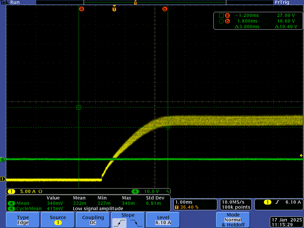

    在这里是正常的软启动
    在这里、某种入侵会在较低的电流下停止。

    感谢你的答复,我在今天尝试了几件事。 我降低了电容、100uF 似乎是正确的点、我在3.5V 以上没有不稳定了 、它在26V (中间范围)下可以正常工作、50V 时的问题仍然存在。
    在这里、我通过使能使降压保持开启900毫秒、关闭100毫秒。 (这是初级降压电感器电流、我使用双相)
    您可以看到、有些导通时间没有问题、而有些原因则较低。
    此处是"精细"导通周期中的电感器电流。
    此处是"不良"导通期间的电流。
