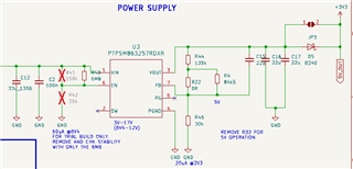

Vin 为8V、而我们在 Vout 3V3处使用 TPSM863257。 在空载但启用的情况下、器件在8V 时消耗~μ V 23mA。
对于导致此电流的原因、您有什么建议吗?数据表中指出此电流值应为100uA 或370uA。

    我和 Marshall 一起工作、一直在努力了解23 mA 的发展方向。
    您链接的应用手册指出的 Iq 是" 空载和非开关但启用状态下的电流消耗"。 它还注意到"一些损耗始终存在于输出端、例如用于设置输出电压的分压器产生的损耗;流入负载或通过输出电容器的漏电流;上拉电阻器等 由于这些损耗会导致输出电容器发生电压衰减、因此 IC 必须时常开关以补充功率损失。"
    在我们的电路中、我们可以看到输出负载电流将为纯泄漏(电阻分压器以及通过电容器损失的任何东西)。 在我们的测试中、3.3V 电源轨上没有额外的器件。  我希望 R44和 R45电流为20微安(由于 R22为0欧姆、R4不在电路中)。  我预计电容器泄漏电流的单位为纳安(绝缘电阻为10兆欧)。
    您能否说明一下如何配置电路来自行测量 IQ 电流? 我看到数据表第8页提供了一个图(图6-2)、并展示了 TPSM863257在整个温度范围内的静态电流。
    我在数据表中没有看到任何开关损耗或无负载(但开关)电流的情况。 也许这隐藏在效率图中? 在10 mA 负载、3.3V 输出和12V 输入条件下、该值约为9%。 10 mA 足够大、我们可以忽略流经电容器和反馈网络的泄漏。 我们预计需要 12V 输入上的31 mA 来为该负载供电。
    实际上、我看到31 mA 没有负载、33 mA 有10 mA 负载(这非常接近数据表图)。
    如果我替换 为 TPSM863252、您希望看到什么?该器件具有 Eco 模式、也许更适合我们的应用。
    您的另一个建议 TPSM82901对我们来说也很有趣、但它的尺寸不同、因此我们无法返工我们已经拥有的任何器件。
    Dan

    有。 开关损耗是空载时产生23mA 电流的主要部分。
    基本上、IQ 是主要由控制器消耗的静态电流。 我们的转换器由模拟控制器控制、因此电路在开/关状态下不能作为数字 CMOS 电路工作、大多数电路在具有偏置电流的饱和区使用 CMOS。 在轻负载运行条件下、即使在非开关条件下、产生电压/电流偏置的电路和类似比较器偏置的电路仍在工作并消耗电流。 那么、这些就是 IQ 的来源。
    对于 Eco-mode 稳压器、在轻负载或无负载的情况下、开关频率将自动降低、负载电流较小。 因此、在空载条件下、开关损耗很小、控制器 Iq 损耗在总功率损耗中占很大比例。 但对于轻负载条件下的 FCCM 稳压器、开关频率几乎与重负载相同。 开关损耗是绝对主要的损耗、可能使开关 Iq 从数百 uA 级提高到 mA 级。
    测试 FCCM 器件非开关 IQ 的一种方法是:首先启用降压转换器、然后使用外部直流电源将 Vout 拉至 OVP 阈值以上。 然后、降压稳压器将停止开关、您可以测量输入的非开关 Iq。
    但对于应用用途、只需将 TPSM863257替换为 Eco-mode TPSM863252即可大幅降低开关 Iq。
