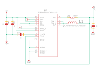

我和我的同事使用的是 TPS62132RGTR、其中输入来自另一 PCB、并使用 GPS 作为负载。
我们将复制数据表上使用的设计(正如您将在结尾处所说的原理图中看到的)、我们想在3A 电流下实现3.3V 的输出。

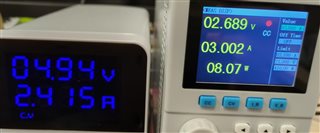

遗憾的是、当连接负载且我们的 GPS 至少需要3V 电压才能上电时、输出电压似乎降至2.7V。
对所发生的事情有什么想法吗?
我不知道它是否能完全可见、但电容器和电感与数据表上的电容器和电感相同。
我们的测试:左侧是输入、右侧是输出。

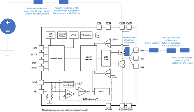

    尊敬的  Chiara:
    我怀疑导线或 PCB 布线上可能存在明显的压降。
    基本上、此部件是一种降压转换器、它只能将电压从输入降至输出。 由于支持100%占空比运行、因此支持低 Vin 下最大 Vout 的操作机制是连续导通高侧功率 MOS、就像 MOS 开关一样工作。
    当出现3A 负载时、可能会出现一些 IR 压降、如下图所示。 我刚才列出了 Vin/Vout 导线和 PCB 布线上的寄生电阻、GND 线和 PCB 布线上也会存在压降。 高侧导通电阻和电感器 DCR 的压降是不可避免的、但从数据表中我们可以知道高侧 Rdson 约为100m  Ω、而 XFL4020-222ME 的电感器 DCR 约为22m Ω。 电流为3A 时、Rdson 和 DCR 上的压降仅为366mV (0.366V)。 在5V 输入下、仍然有很大的裕量来支持3.3V 输出电压。
    我认为您可以检查连接线(PCB 板和直流电源/电子负载之间)和 PCB 布线上的压降。
    Andrew
