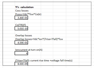

    尊敬的 Kyle:
    我按如下方式发送计算结果。
    e2e.ti.com/.../5826.LMG2100-Loss.xlsx
    I 计算公式如下所示。
    ・Coss 损耗=0.344W
    ・重叠损耗=0.459W
    计算正确吗? 如果正确、则总功率为0.803W。 这个值是否为0.803W 开关损耗?

    嘿 Ryusuke、
    我已经更新了上面的公式、还没有将除以2添加到重叠损耗公式中。
    需要除以2的原因是因为重叠区域大致是一个三角形,高度是 Vds*Ion ,底座是 Trise+Tfall。 因此面积为1/2 *基底*高度。
    这将修复开关损耗、估算出其为0.575W
    此致!
