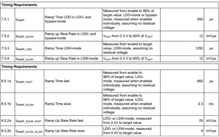

以下各项的最低规格分别是多少?
K.Hirano
    尊敬的 Hirano-San:
    它会发生很大变化并且取决于输出电压、输入电压和温度等参数、因此我们指定了最大规格限值。
    Sathish
