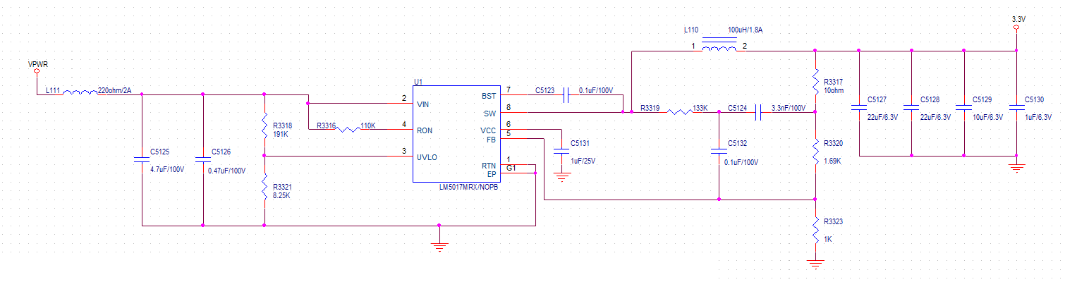

到目前为止、已有3个 LM5017MRX 在现场烧坏。
检查 IC  外观后、VIN 引脚上似乎发生了烧写。
您能帮助我们回顾一下原理图设计吗?
这适用于 54V-55V 至3.3V 转换器电路。 谢谢。
    尊敬的 Chen:
    这可能是由于输入电压超过了器件的绝对最大额定值。 即使电池电压最大值也是如此 电平为55V、 在热插拔期间输入电压可能会超过 Abs.max。 当器件由于输入电缆电感和陶瓷电容器而热插拔时、VIN 引脚上的电压可能会更高。 为了缓解这个问题、我建议您将电解电容器与输入电容器并联、例如22uF/100V 以抑制 LC 振荡。
