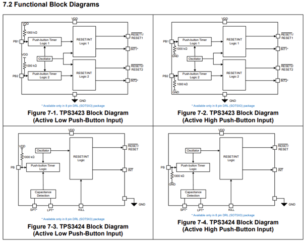

我正在寻找"Momentary"按钮控制器。
TPS3420、TPS3421、TPS3422、TPS3423和 TPS3424都是"备选"按钮控制器吗?
是否有任何"瞬时"器件?

    您能说明一下我的"瞬时按钮"的意思吗
    我们的某些器件(如 TPS3840、TPS3808E)中有 Manuel Reset (MR)引脚。 只要您为 MR 引脚提供逻辑低电平、RESET 也将变为低电平。 这就是您所说的瞬时吗?

    "瞬时"表示按钮仅在按下时打开、而在您松开按钮时关闭。

    您是否有此类控制器?

    TPS3423、TPS3424具有 "瞬时"功能。 松开按钮时、它将进入默认状态。
    您能告诉我们时间要求和应用详情吗?
