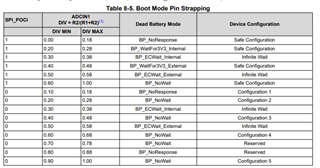

对 ADCINx 引导引脚进行偏置时、如果我选择 DIV_MAX 为1.00的设置之一、能否通过电源轨将该引脚直接连接到 LDO3V3?
    否、存在一个已知问题、即直接或通过电阻器将 ADCINx 引脚连接到 LDO3V3可能会导致启动时负载问题。 始终建议使用电阻分压器来设置 ADCINx 偏置。
