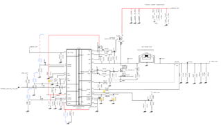

我们在其中一个项目中使用 LM5141-Q1、旨在生成12V 电压。当我们在启动电路板时、它会生成5V 电压、而不是12V 电压。 但当 ECU 重新启动意味着应用了硬复位时、它会按预期产生12V 电压。
根据12V 设计计算、反馈电阻器和软启动电容器值是正确的、一旦 ECU 重新启动、我们就可以获得12V 输出、但不能在首次上电期间获得12V 输出。
用于12V 的设计值
反馈电阻-100k、11k
软启动电容器值_56nF
您能否就这一问题提出意见、并提出解决方案如何纠正。

    它似乎检测到了5V 的固定设置(FB 引脚在启动时被视为有效的低电平)。
    请发送原理图和填写好的快速入门计算器以供审核。
    TIM
    请 在 current.e2e.ti.com/.../LM5141_5F00_BUCK.xlsm 上查找专为12V 输出和9A 输出设计的原理图

    我们 还通过将1A 负载连接到降压控制器来验证了输出电压...但降压控制器的额定电压仍然是5V 而不是12V
    尊敬的 Anu:
    启动时 AGND 上是否会出现接地反弹? 这将导致电阻分压器使用5V 而不是12V 的固定输出设置。
    如果需要、让我们设置一次会议来检查布局。
    TIM
    尊敬的 Timothy:
    此问题现已解决。 我们移除反馈电阻附近的电容器 C133、降压稳压器开始按预期生成12V 电压。
    我们假设在降压稳压器上电时、该电容器 C133将会充电、这会导致降压稳压器检测到对地短路。 因此、降压稳压器会将输出电压设置为5V。 但是、在重新启动 ECU 时、存储在电容器中的电荷会阻止降压稳压器检测短路、使其恢复正常运行并生成预期的12V 输出。
    您能否帮助我们了解移除反馈电阻器附近的电容器 C133为何可以解决这个问题?
    尊敬的 Anu:
    您的解释是正确的。 在 FB 到 AGND 之间无需一个电容器。 这不仅会造成您观察到的问题、还会导致极点导致环路中出现相位滞后、从而减小相位裕度。
    TIM
