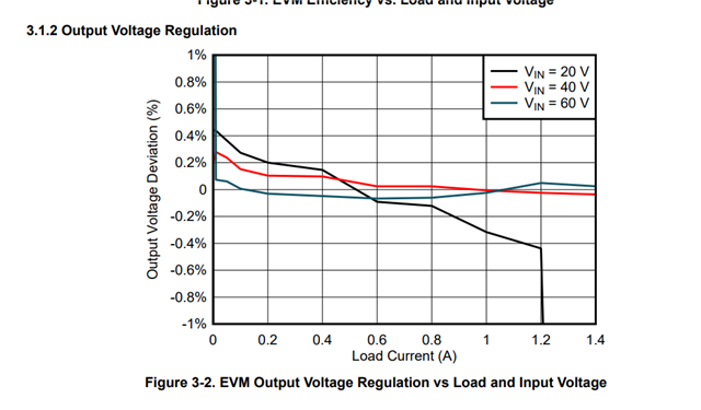

    如何指定输出电压容差? 我希望我的设计为5%或更低。
    尊敬的 Vishwas:
    LM5185-Q1是一款 PSR 反激式控制器、能够将输出电压非常严格地调节在输出电压直流值附近。 EVM (下面的链接)显示了不同 VIN 的负载调整率约为+/-0.5%。
    《LM5185-Q1、LM5185EVM-SIO 单输出评估模块用户指南》
