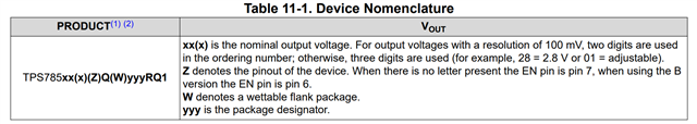

我想使用以下5V 稳压器器件型号: TPS78550QWDRBRQ1
这一个:
https://www.digikey.com/en/products/detail/texas-instruments/TPS78550QWDRBRQ1/14123997
数据表上显示了2个引脚排列:
I 在引脚7上绘制的 EN:
我的图纸是否正确? 这只是确认而已。
此致。
    器件命名规则对此进行了说明:
    希望这对您有所帮助!
    此致!
